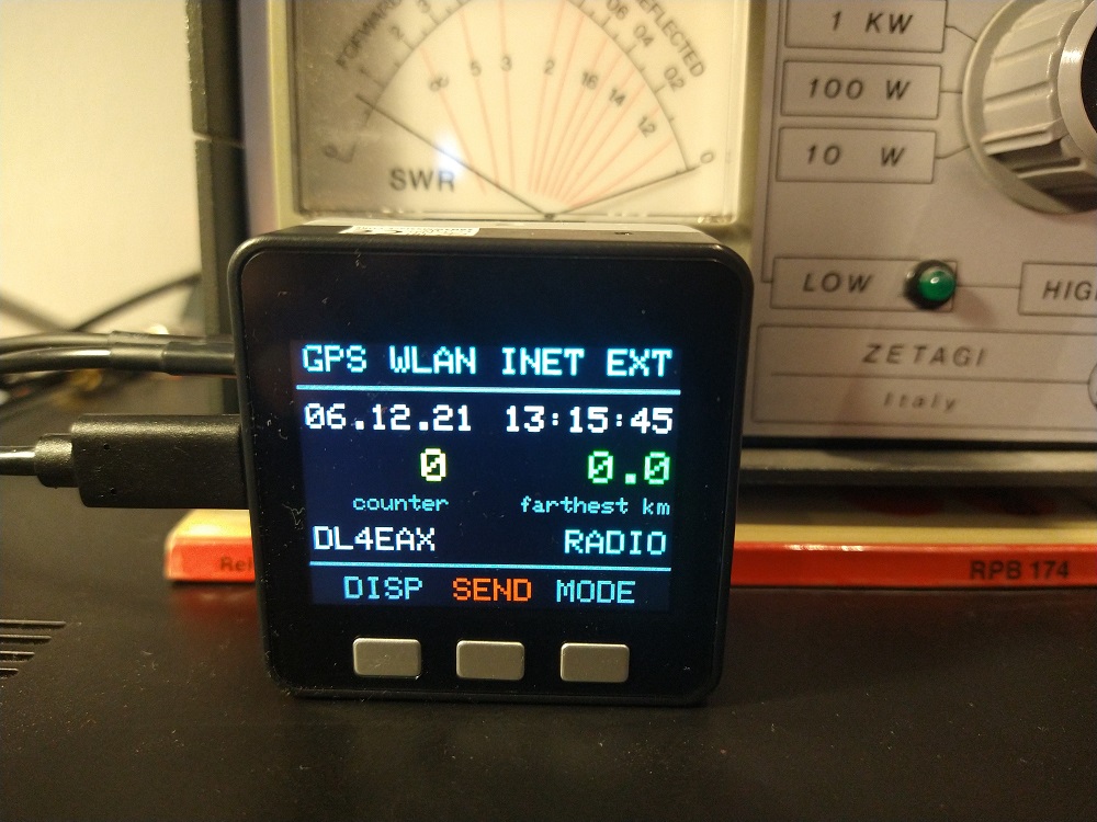

ein neuer APRScube ist als iGate am Niederrhein im Testbetrieb.
Er soll auch gelegentlich als Tracker betrieben werden.
Meinen herzlichen Dank an Frank für die Erarbeitung des Konzepts und die Hilfestellung beim Einrichten.
Wo ich hier schon schreibe:
Das Gerät wechselt ja automatisch in den iGate Modus wenn ich im WLAN bin, das ist ja eine tolle Idee.
Wäre es möglich dann auch das APRS-Symbol zu wechseln?
Also vom Auto (oder Fahrrad) zum iGate Symbol?
Sonst müsste ich jedes mal die Parameterdatei ändern.
73,
Michael DL4EAX
