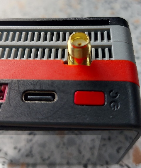

Ich bin wirklich begeistert vom APRScube. Aber auch ich hatte Probleme mit dem Antennenanschluß. Daher habe ich eine SMA-Buchse eingebaut und seit dem ist das ein anderes Gerät. Kein Abrutschen des Adapters mehr und auch in der Jackentasche gibt es keine Probleme mehr. Ich bin in den letzten Tagen im Norden herumgefahren und konnt hier erstmals auch Stationen empfangen, das hat hier im Münsterland und auch im Ruhrgebiet nie funktioniert. Der APRScube stand dabei auf dem Amaturenbrett meines Wohnmobils. Keine Außenantenne nur eine Gummiwurst für Handfunken. Damit die SMA-Buchse passt, musste ich nur von dem roten Akkumodul etwas abfeilen. Ich kann den kleinen Umbau jedem empfehlen.
