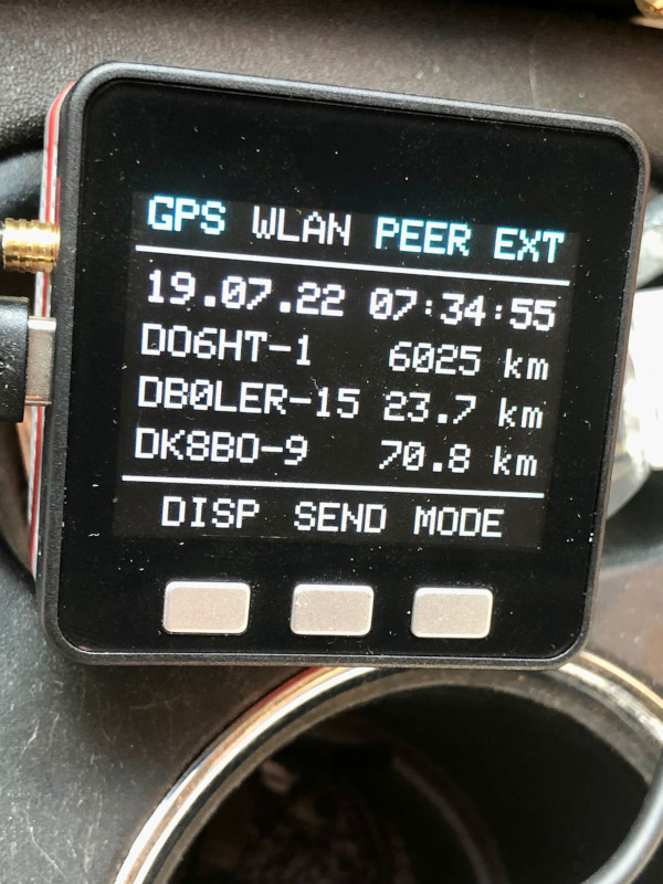

Ich betreibe zwei iGates und mehrere Tracker auf T-Beam Basis und nun auch einen auf M5 Basis APRSCube (APRScube (GPS, 30dBm)) und Batterie.
Läuft soweit gut. Extrem gut ablesbares Display. Gut zu bedienen. Die 433.900 MHZ QRG wird hier in Ostfriesland einfach überhaupt nicht genutzt, daher habe ich den Cube auf Peer gestellt und im Auto mit internem GPS (das mit der etwas größeren Antenne) in Betrieb.
Beschaltung: USB über Zigarettenanzünder DC, Fensterklemme PA0JWX.
Beobachtungen:
- die Software zwar irgend eine Variante von Proportional Beaconing zu machen scheint aber kein Smart Beaconing.
- mit external Power während der Fahrt startet der Cube irgendwann neu oder geht ganz aus (zwei Mal beobachtet).
- bei gleicher Beschaltung einfach eingeschaltet in der Mittelkonsole ohne Bewegung des KFZ läuft er durch.
Siehe auch aktuell DF5KX-9 (-9 nutze ich sowohl für APRS als auch für LORA-APRS).
Anregungen:
- Bei vorhandenem 700mA Akku wie bei dem T-Beam softwaremässig als USV nutzen, dann sorgen Mikroaussetzer wie z.B. beim Anstecken eines Handys an die selbe Spannungsquelle oder Wackler im Zigarettenanzünder nicht für (möglicherweise nicht immer funktionierende) Neustarts.
- Setup Menü implementieren (für Helligkeit, Profile, Verhalten bei Power Outage s.o., Beacon Style Netzwerk/Radio/Auto usw.)
- Details zum Beaconing in der Konfigurationsdatei
