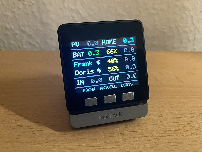

Nach APRScube und SVXcube gibt es schon wieder Nachwuchs: Wink
Der WBcube zeigt in Verbindung mit einer openWB-Wallbox alle wichtigen Daten einer Photovoltaikanlage, eines Batteriespeichers sowie die Daten von Elektrofahrzeugen übersichtlich an. Auf Tastendruck lassen sich auch die Ladeprofile der jeweiligen Fahrzeuge (Überschussladen, Sofortladen etc.) schnell und einfach umschalten.
Und natürlich kann der WBcube auch APRS (mit Telemetrie): https://aprs.fi/#!call=a%2FDL3DCW
RE: APRScube von DL3DCW - DO5DHA - 18.08.2023
(11.08.2023, 18:54)DL3DCW schrieb: Nach APRScube und SVXcube gibt es schon wieder Nachwuchs: Wink
interessantes Thema, gibt es dazu nähere Information?
