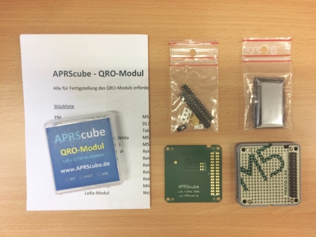

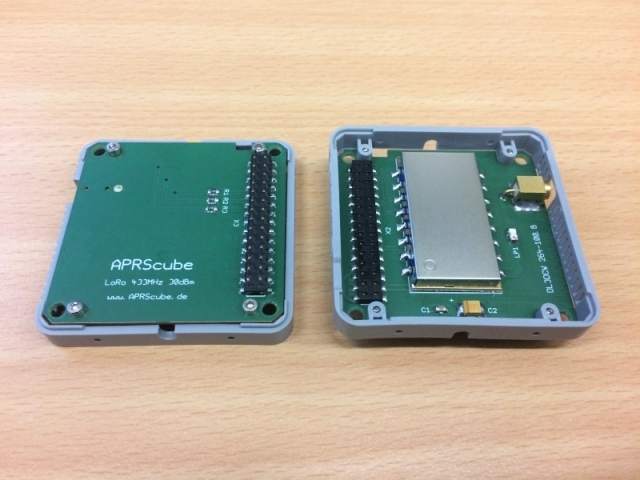

Sämtliche Teile sind im Bausatz enthalten Beide Seiten eines fertig aufgebauten QRO-Moduls
