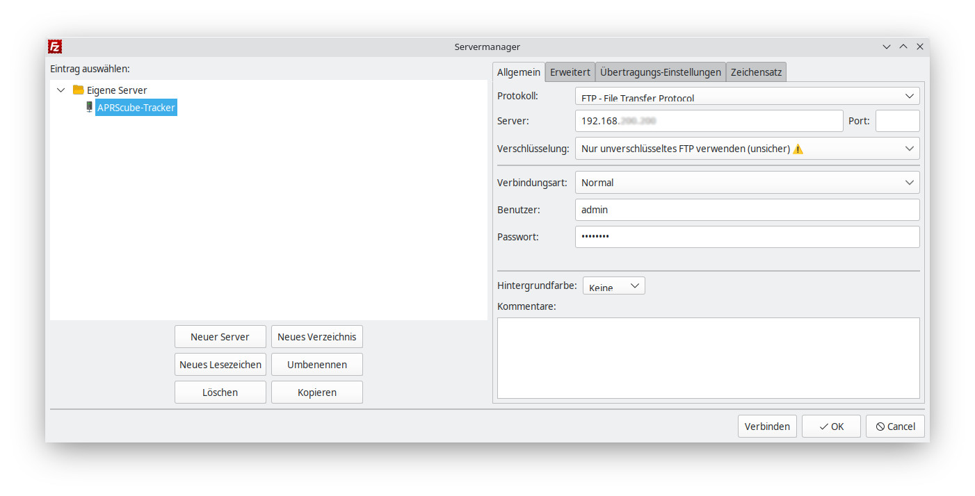

wenn man mit FileZilla z.B. unter Linux auf die APRScube.ini zugreifen möchte kann man mit STRG-S den Servermanager aufrufen, dort die IP-Nummer, Benutzer: admin und Passwort: APRScube eingeben und bei der Verschlüsselung "unverschlüsselt" wählen.
Screenshot anbei
73,de Eric
