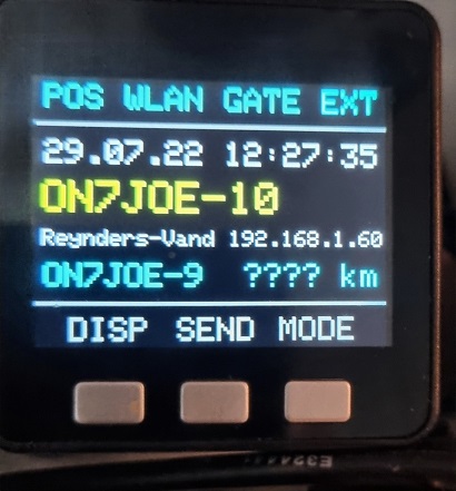

RE: APRScube von DL3DCW - ON7JOE - 29.07.2022
Hallo, wenn APRS Cube komprimierte Positionspakete empfängt, zeigt es ???? km.
Irgendwelche Hinweise, um dieses Problem zu lösen?
APRS raw data:
ON7JOE-9>APLOX1,WIDE1-1,qAS,ON7JOE-10:=/4c.cOaX.>!-H/A=000013Lora APRS Tracker Batt=4.13V
4c.cOaX. = Latitude 50.97498, Longitude 4.80896
73's Johan

RE: APRScube von DL3DCW - DL3DCW - 30.07.2022
Komprimierte Pakete sollten eigentlich problemlos dekodiert werden. Die "????" erscheinen wenn die errechnete Entfernung >=10000km ist. Vielleicht ein Übertragungsfehler oder eine falsch eingegebene Position?
Es könnte aber auch irgendwo eine Abweichung vom APRS-Protokoll geben was die komprimierten Daten betrifft. Wenn es am APRScube liegen sollte lässt sich das aber vermutlich einfach durch ein Firmware-Update beheben.
