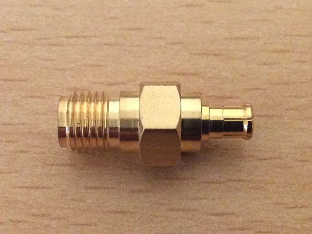

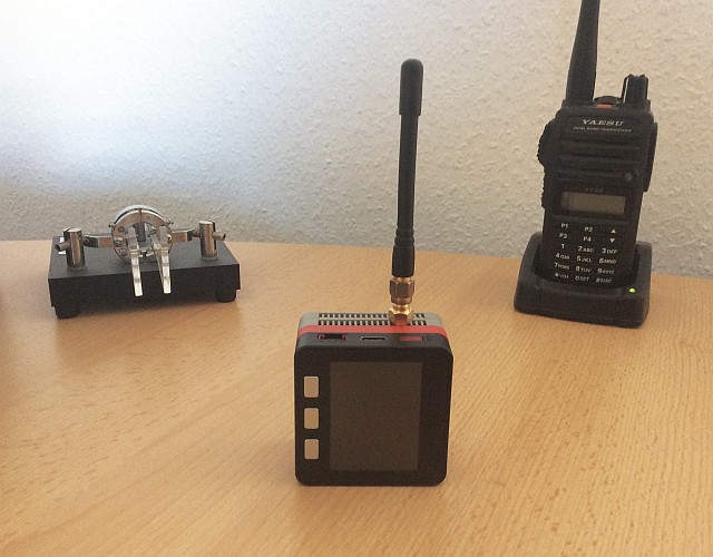

Mit meinem MCX/SMA-Adapter hält die Antenne übrigens bomenbest.
RE: APRScube von DL3DCW - DL3DCW - 13.02.2022
Hier mal ein Foto meines SMA/MCX-Adapters:

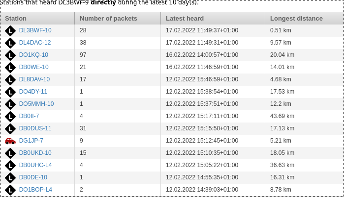

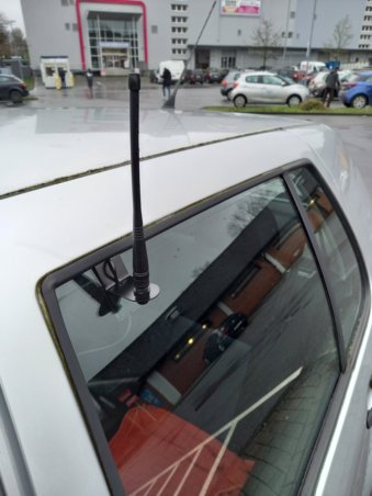

RE: APRScube von DL3DCW - DL3BWF - 20.02.2022
Ich betreibe zwei Würfel wobei der erste als I-Gate fungiert.Der zweite mit GPS & QRO-Modul abwechselnd -7,-9.
Fahrrad hat sich noch nicht ergeben aufgrund des Wetters.
Habe meine Experimente mit dem Auto auch abgeschlossen und die Antenne auch außerhalb des Autos angebracht.
 Fensterklemmhalter BNC mit 3m Kabel RG174.
Die Antenne ist original vom Albrecht RL-402 70cm Band HT.
Ich "umkreiste" ich das Ruhrgebiet und die Auswertung zeigte die gefahrene Route sehr gut.
Nur die Daten vom 12. sind relevant. Smile
Es macht Spaß mit den Würfeln, sie haben keinen Akku an Bord damit vermeide ich versehentliches Senden ohne Antenne!
vy 73 de Hartmut
