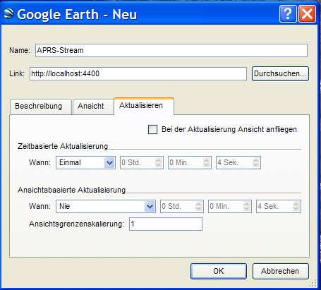

Konfiguration von GoogleEarth:
  • GoogleEarth starten und einen neuen "Network-Link" anlegen.
  • Da APRS-KML als loklaler Server fungiert als Link z.B. "http://localhost:4400" eintragen.
  • Die Aktualisierungsrate auf einen beliebigen Wert einstellen.
(Abb.1 : "Network-Link in GoogleEarth)

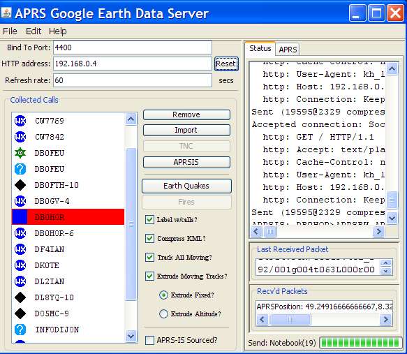

Konfiguration von APRSKML:
  • Mit Doppelklick auf die Datei aprskml.jar den Server starten.
  • Mit Klick auf "APRSIS" den gewünschten IS-Server (oder auch einen lokalen Server wie APRS4R, Port 1447 oder UI-View, Port 1448) konfigurieren und dann starten.
  • Unter "Bind To Port" den in GoogleEarth eingestellten Port eintragen und "localhost" oder lokale IP eingeben.
(Abb. 2: Der APRSKML-Server)

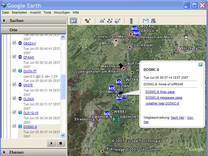

Anwendung in GoogleEarth:
  • Nun unter GoogleEarth den neu angelegten "NetworkLink" aktualisieren.
  • Ggf. die Aktualisierungsrate anpassen.
  • Mit einem Klick auf ein Symbol, können Stationsdetails eingesehen werden.
(Abb.3 : Ansicht in GoogleEarth)
