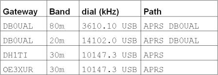

RPR-APRS-Gateways
Bei den angegebenen Frequenzen handelt es sich um sog. "dial"-Frequenzen. Es ist also genau die Frequenz, die Sie an Ihrem Transceiver einstellen müssen. Bitte beachten Sie auch die Wahl des richtigen Seitenbandes.

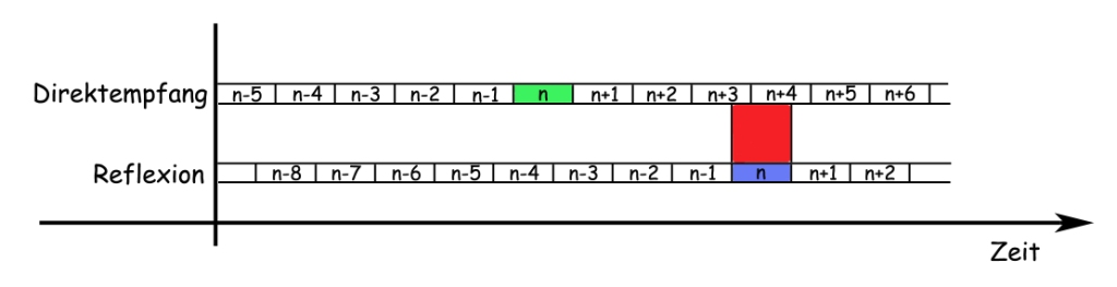

Wie sich diese Laufzeitverzerrungen am Empfänger auswirken zeigt die nachfolgende Abbildung.
          Inter-Symbol-Interferenz durch Laufzeitverzerrungen
Es sind hier die am Empfänger eintreffenden Symbole sinnbildlich dargestellt. Wie man sieht treffen die über Reflexion empfangenen Symbole derart verzögert ein, dass sie direkt empfangene, nachfolgende Symbole beeinträchtigen. Kommt es nun zu einer Überlagerung der nachfolgenden Symbole durch das Echo vorangegangener Symbole spricht man von Inter-Symbol-Interferenz (ISI). Unter kurzwellentypischen Randbedingungen wird ein Symbol etliche nachfolgende Abtastwerte beeinflussen.
