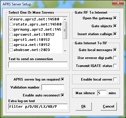

APRS Server Eintstellungen am Beispiel von UI-View
(Server einfügen mit der "Einfg" Taste, Server löschen mit der "Entf" Taste)
(UI-View Screenshot)
